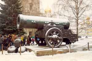

Zar Puschka: Grösste gegossene Steinbüchse, wurde vermutlich nie abgefuert und diente ausschlisslich zu Repäsentativen Zwecken. Die Lafette wurde später hinzugefügt.
