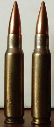

Die Patrone 7,62x51 ist eine Gewehrpatrone mit großer Verbreitung.
Auch bekannt als:
Zwei Patronen .308 Winchester/7.62x51 mm
[Bearbeiten] Geschichte
Die Patrone 7,62x51 mm wurde nach dem zweiten Weltkrieg als Ablösung der Patrone .30-06 Springfield von Frankfort Arsenal aus der .300 Savage entwickelt. Im Dezember 1953 wurde die 7,62x51 mm als Standardpatrone der NATO eingeführt. Die Firma Winchester bot diese Patrone erstmals 1951 unter der Bezeichnung .308 Winchester an.
[Bearbeiten] Unterschiede zwischen .308 und 7,62x51
Da die .308 die zivile Version der 7,62x51 ist, gibt es nur geringe Unterschiede zwischen den beiden Patronen. Den größten Unterschied macht hierbei die Kennzeichnung aus, da bei der militärischen Version keine Kaliberangaben zu finden sind. Lediglich das NATO-Kreuz, eine Herstellerkennung und eine LOS oder Jahreszahl sind im Hülsenboden eingelassen. Bei Patronen die auf dem zivilen Markt verkauft werden, wird die fehlende Kaliberangabe aufgedruckt.
Ein technischer Unterschied ist die bei der .308 flachere Hülsenschulter, was beim Verschießen der militärischen Patrone aus präzise gefertigten Waffen zu Problemen führen kann. Zudem unterliegen die Ladungen und die Geschosse der militärischen Munition engen Spezifikationen, was zu einer geringeren Verfügbarkeit an unterschiedlichen Geschossen und Ladungen als bei der .308 führt.
